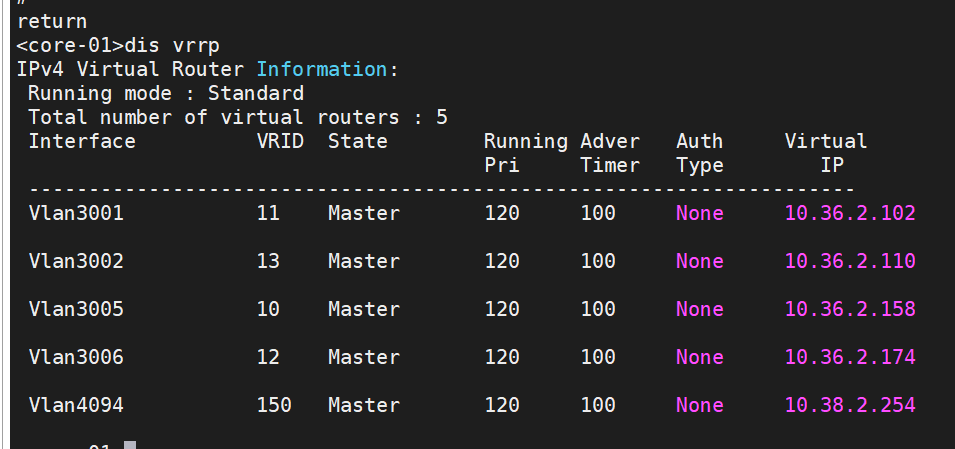

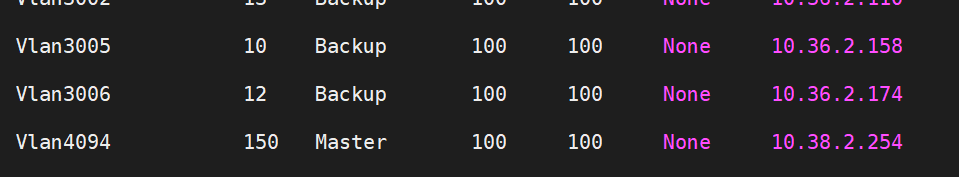

新起了一个vrrp组,两台设备ping正常,但是呈现双主模式如下图:

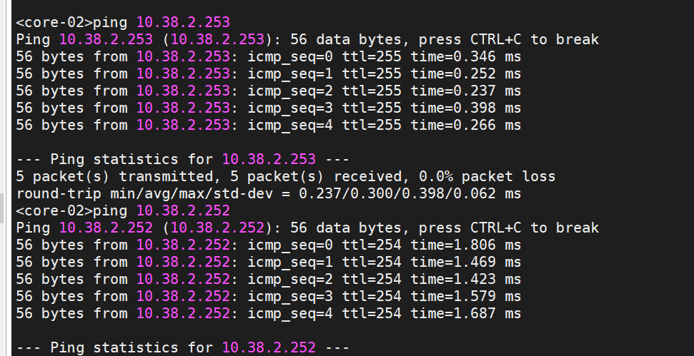

经过排查两边4094地址通信没问题如下图

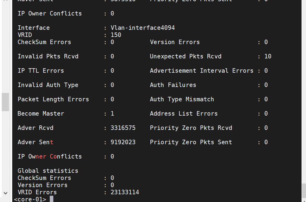

查看vrrp 计数信息有vrrp错误报文如下:

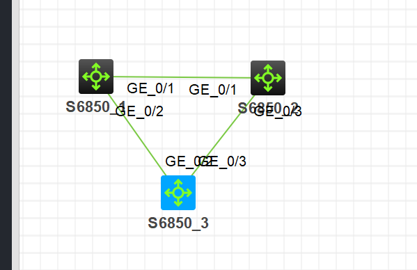

组网拓扑如下:上面两台设备运行vrrp 协议。

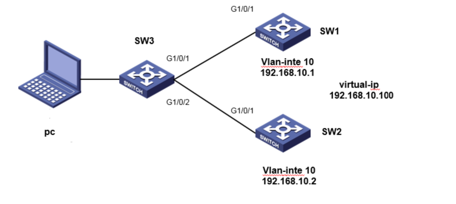

配置需求及实现的效果
 PC的网关地址为192.168.10.100, 当SW1正常工作时,PC出去的报文通过SW1转发;当SW1出现故障时,PC出去的报文通过Switch 2转发,实现网关备份
2 组网图
3 配置步骤
