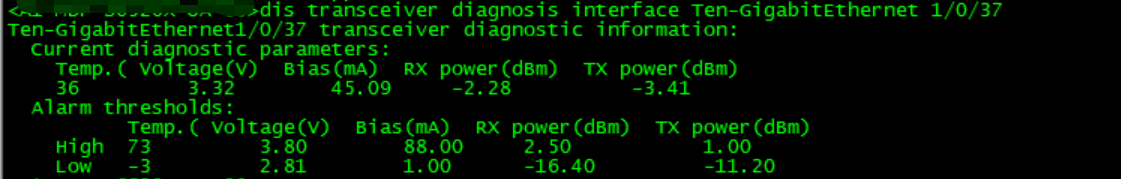

请问下有经验的朋友,光模块更换条件是什么,怎么判断光模块需要更换了,交换机什么命令可以查看,光模块寿命一般是多久呢?谢谢指点!
1、如果是多模,看下有没有光,没光就是坏了
2、如果是单模,看下收发光是否在正在的数值范围内,这个也是通用的方法

再请问下单模收发光正常范围一般是多少呢,然后查看命令是什么呢
夏未谙 发表时间:2021-11-29
回复夏未谙:
看我补充的截图,①dis那个就是命令 ②current那个就是当前的数值,③alarm那个就是范围
叫我靓仔 发表时间:2021-11-29
