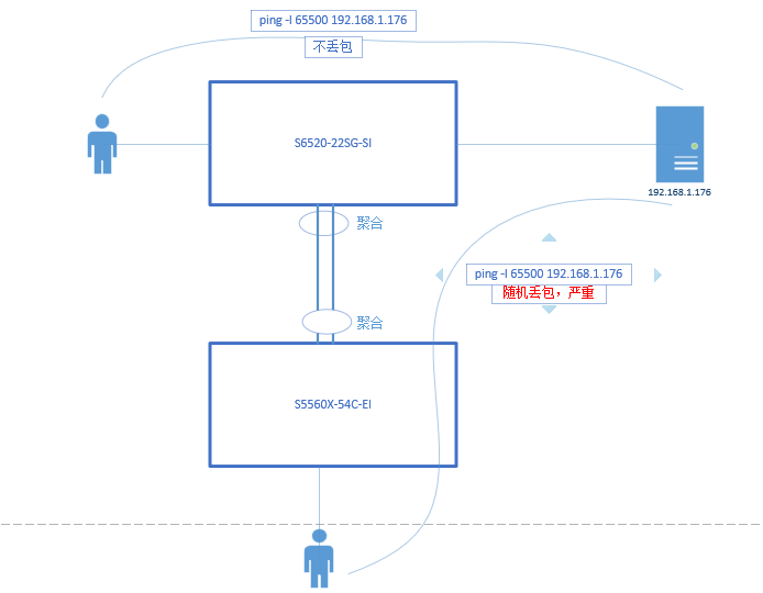

S6520和S5560做链路聚合后,ping 65500大包丢包
2021-11-29提问
  • 1收藏,2890浏览
如图,S6520和S5560通过两个万兆网口做的普通链路聚合,服务接在S6520上。
当电脑接在S6520上,持续ping 65500大包不丢;
当电脑接在S5560上,持续ping 65500大包丢包严重,随机
抓包分析下丢包发生在哪一个环节
重点检查这个环节是不是有一些特殊的 接口或者线路
这个你从5560删ping不丢,大概率不是软件bug

看看中间有没有光转电模块,清空接口的统计信息,看下丢包发生在哪个接口
叫我靓仔 发表时间:2021-11-29 更多>>
1、接口和线路都是以太网链路,交换机之间的连线光功率也正常 2、抓包分析,不通的时候显示no response seen to ICMP request
xuejianwang 发表时间:2021-11-29
