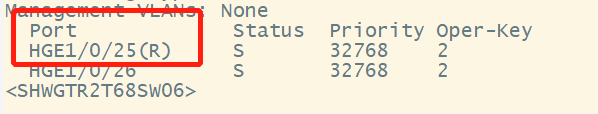

想问一下,这个端口聚合后面R是什么意思?主接口的意思吗?
  参考端口从本端的成员端口中选出,其操作 Key 和属性类配置将作为同一聚合组内的其他成员端口 的参照,只有操作 Key 和属性类配置与参考端口一致的成员端口才能被选中。
对于聚合组内处于 up 状态的端口,按照端口的高端口优先级->全双工/高速率->全双工/低速率->半 双工/高速率->半双工/低速率的优先次序,选择优先次序最高、且属性类配置与对应聚合接口相同 的端口作为参考端口;如果多个端口优先次序相同,首先选择原来的选中端口作为参考端口;如果 此时多个优先次序相同的端口都是原来的选中端口,则选择其中端口号最小的端口作为参考端口; 如果多个端口优先次序相同,且都不是原来的选中端口,则选择其中端口号最小的端口作为参考端口。

参考端口
大哥们,如果不想回答,可以把链接发过来,我自己找一下也行,这参考端口撂一句话就走不大合适吧😓
