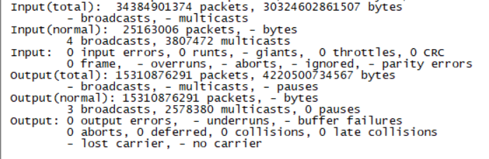

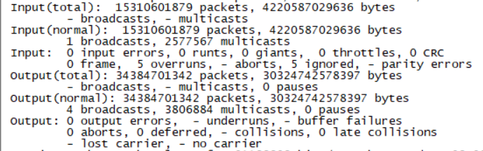

交换机流量入方向异常保文
2021-11-29提问
  • 1收藏,2292浏览
对齐方式
  • 靠左
  • 居中
  • 靠右
汇聚6506千兆网口链接核心8512,在汇聚6506上看互联端口发现Input(total)报文总数量和Input(normal)报文数量不匹配,确定其差值为异常报文,在核心8512上看互联端口Input(total)和Input(normal)报文数量相同,双方进行ping测无丢包现象,想问这种异常报文有可能是什么问题呢
beibei 六段
粉丝:1人 关注:1人
85的output和65的input对应起来的,可能85转发的一些未知单播报文,另外这个是华为的设备吧,可以清空计数继续观察
是的,8512核心为V3华为设备,汇聚6506为V3H3C设备,另外未知单播报文平凡出现是否需要配置抑制功能呢
