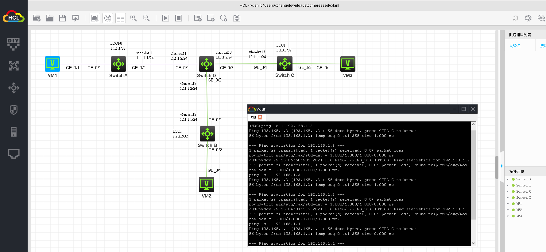

我是个小白,根据华三官网给的东西做的实验,但是到最后同网段不通,隧道接口都是up的状态,也查看不了VSI的MAC地址表项信息,不知道是什么情况,求救大家!!
命令行和整个文件都在下面的附件里。

仔细检查下配置吧
以下是调整后的测试
建议调整
1.修改下设备内存大小为512或更大。
2.仔细核对ABC设备的终端接口配置。如设备A的G 1/0/1。
3.另外检查下设备VM3状态。
请问是是调整了哪里呢?

之前真机OK,模拟器没做成,不知道哪出了问题
https://www.h3c.com/cn/d_202001/1258153_30005_0.htm#_Toc28338021
zhiliao_BSBkN3 发表时间:2023-10-16 更多>>
是接口不能配置trunk口,直接配access vlan 2就可以
