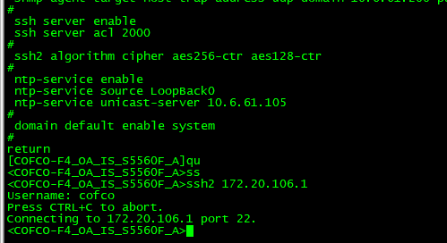

没有任何提示   也配置一条确认加密算法的命令   好像没卵用    有大佬知道怎么解决的吗

能ping通的话,就看下对端的ssh相关配置是否正常
对端是华为的设备 ssh各自的是没问题的

有vrf 带vrf  如果不行用ssh2 127.0.0.1看看

粉丝:1人 关注:1人
华为交换机作为ssh server端
system
ssh server key-exchange dh_group16_sha512 dh_group15_sha512 dh_group14_sha256 ecdh_sha2_nistp521 ecdh_sha2_nistp384 ecdh_sha2_nistp256 dh_group_exchange_sha256
打开公共的exchange算法
[ecdh_sha2_nistp521 ecdh_sha2_nistp384 ecdh_sha2_nistp256 dh_group_exchange_sha256]默认没打开
