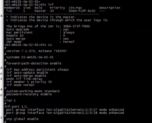

两台S7003E配置IRF,怎么配置,堆叠口加入成功,优先级配置了。但是irf-port-configuration active为什么输入不了,只能进入IRF模式配置,但是按步骤配置,它两又堆叠不起来

进去了,但是他们各自运行,没有堆叠起来
