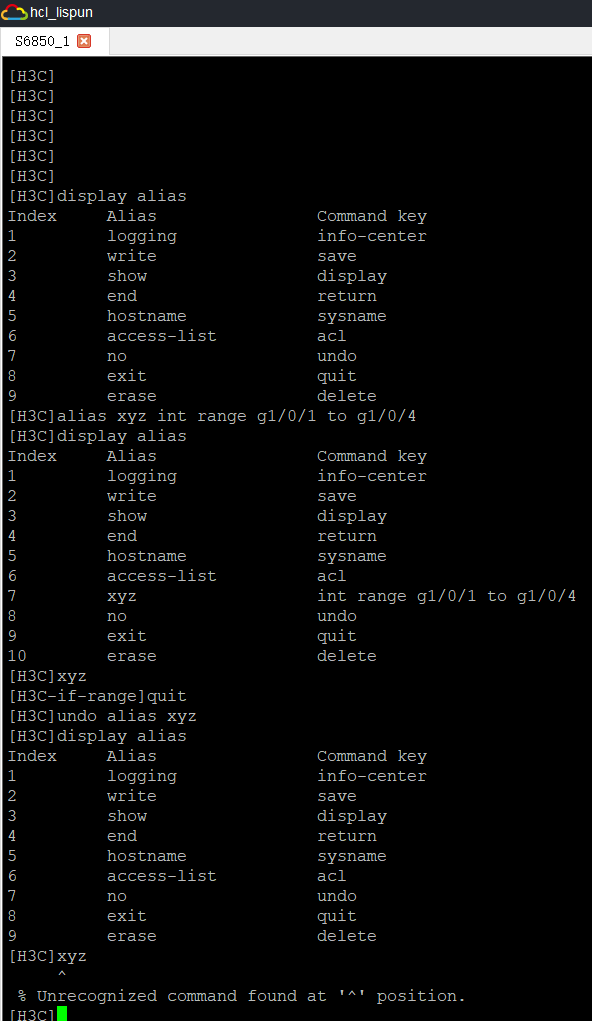

你说这个?
目测除了undo以外完全就是两个东西。不过能被采纳就让人开心,好耶!

这个别名是指什么呢,看能不能拍个照片看看
就是批量配置端口的那个别名功能,命令如下: interface range name "别名1" interface ge 1/0/1 to ge 1/0/4 这条命令就是对“别名1”进行端口配置就等于是同时配置了1-4端口
