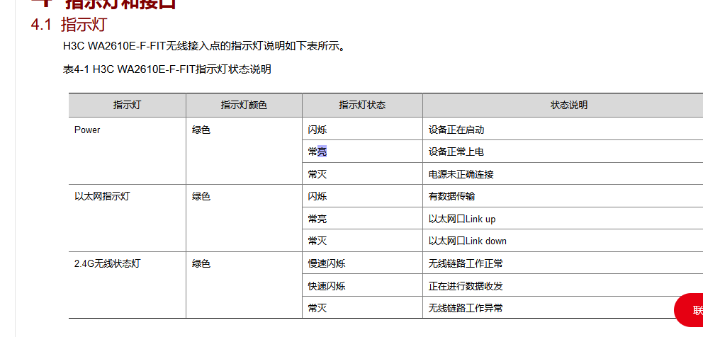

手上有几个wa2620e-f的设备,搭配wx2510h使用,其中一个wa2620e-f AP离线,长亮绿灯,接终端看到以下信息,一直启动不起来。
BootWare Validating... Press Ctrl+B to access EXTENDED-BOOTWARE MENU... Loading the main image files... Loading file flash:/wa2600a-system.bin...................................... ....................................................Done. Loading file flash:/wa2600a-boot.bin.....................Done. Image file flash:/wa2600a-boot.bin is self-decompressing.................... ............................................................................ ............................................................................ ....................................................Done. System image is starting...  Startup configuration file doesn't exist or is invalid. Line con0 is available. Press ENTER to get started.

根据ap console输出看,ap已经启动完成了。
关于ac侧无法注册,初步怀疑是ac上无wa2600a.ipe的ap版本文件导致。
通过下载ac对应版本解压并把wa2600a.ipe文件上传到ap版本目录即可。
如果无法下载到对应版本可拨打400热线或者直接升级ac到最新版本也是可以的。
如果以上排除后则可能是其它原因了,如ac和ap网络不通,ac许可不足等。建议逐个排查看看吧。
那检查下ap和ac网络连通性情况吧,如果所有都检查了没问题。建议拨打400热线或致电设备采购渠道H3C认证代理商方面沟通确认下。

检查过了有wa2600a.ipe,wx2510H的日志也没有异常,以前没有相关瘦AP的IPE文件会有日志提醒,AC的许可证也是足够的,还有几个空闲的。
