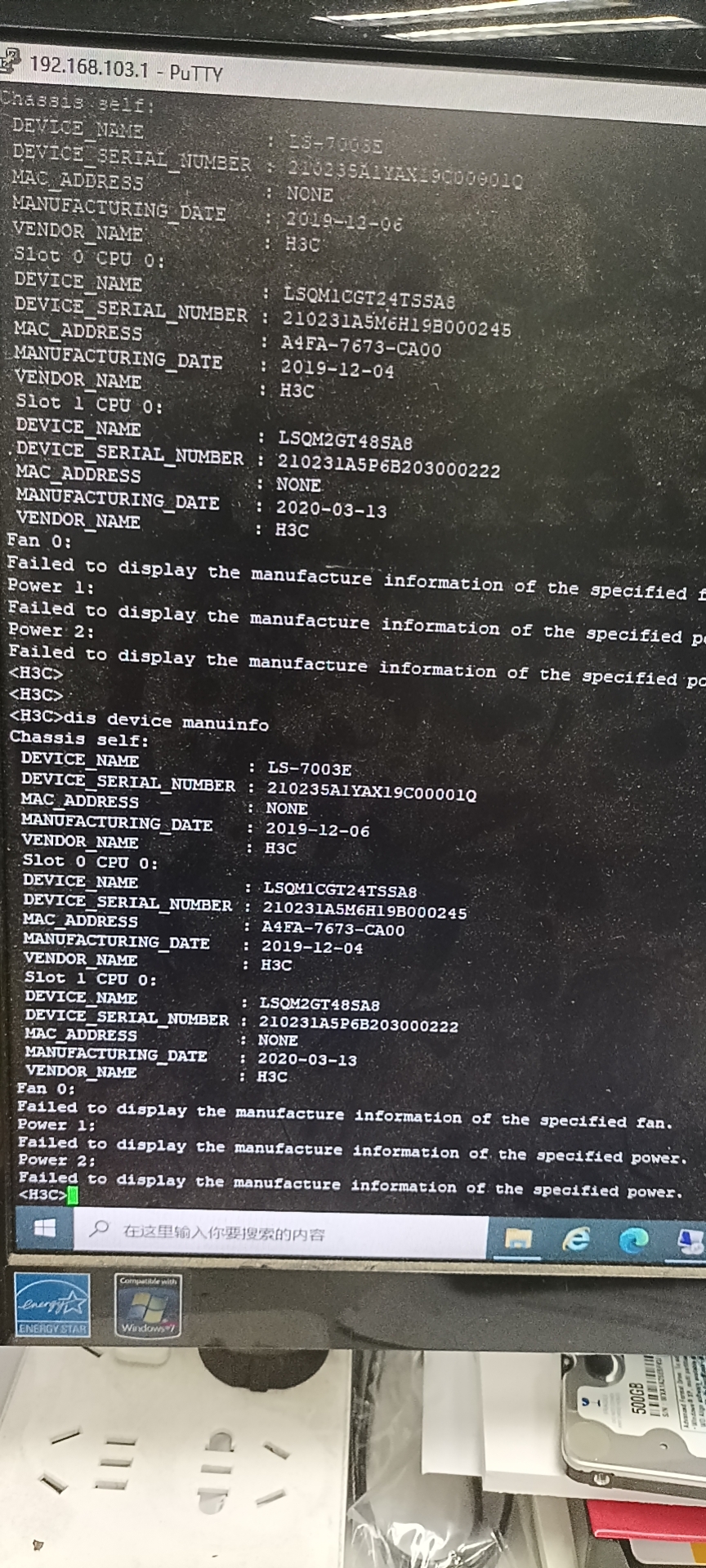

您好,请教一个问题,一共两台S7003E交换机,做核心交换机的堆叠,利用堆叠线去进行堆叠,下面为板卡信息
问题1:框式交换机怎么利用堆叠线进行堆叠,可以提供提供图片画一个图,展示一下怎么连接吗(即两台S7003E交换机,三个板卡怎么进行堆叠线的堆叠)
问题2:利用堆叠线,还需要配置IRF吗,联动BFD,MAD的话,聚合口,聚合什么。
希望大佬解答一下。

1、堆叠线缆直接插设备上面光口即可,两台设备互联线缆一一对应。堆叠逻辑口交叉互联!
2、用堆叠线缆需要配置IRF相关配置,没有专门的自动堆叠板卡。BFD MAD是需要单独连接一根线缆,lacp mad 需要利用动态聚合来传递LACP的报文。
