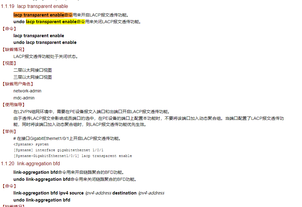

dis cu  | in lacp
查看是否存在lacp transparent enable命令
如果不存在 开启

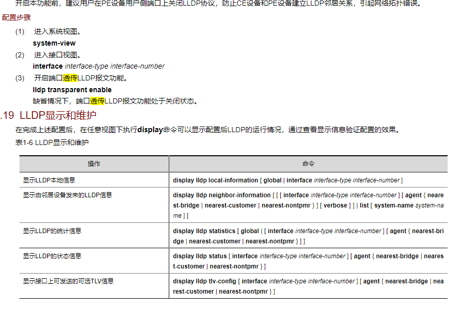

开启LLDP透传
