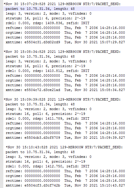

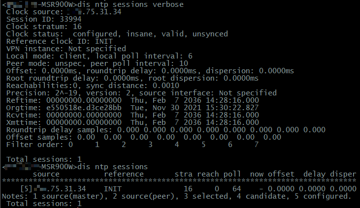

debug日志如下:
有其他同型号,通版本设备,不同ipsec专线接入NTP服务器同步正常。所以感觉服务器应该没有异常才是。
被这个问题,困扰好久了。
想请问论坛大佬是否有遇到类似问题,或者能否提供下相关的排错思路和手段?感激不尽。

添加一下时区,
probe视图process restart name ntpd  重置一下ntp。
排查一下这台设备专线是否经过了防火墙。
最后不行更换一下服务器地址试试看。
感谢回复! 时区已经有添加,只是刚刚没有show出来 clock timezone GMT8 add 08:00:00 clock protocol ntp probe视图无法配置process restart name ntpd命令,但是我尝试过undo ntp enable重启NTP,包括重启设备也是不生效。 更换服务器的我待会试下。

直接写ntp-service unicast-server 10.75.31.34
不指定version 2试一下。
这个也有尝试过,也是不行。
zhiliao_0zfC3q 发表时间:2021-11-30 更多>>
这个也有尝试过,也是不行。
