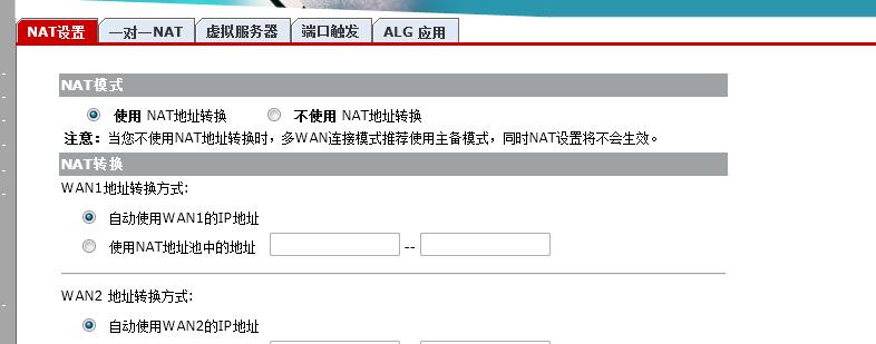

er5200 问个nat问题
2018-07-16提问
  • 1收藏,2662浏览
局域网里的电脑想上网,不是必须要做nat吗。 为什么我看er5200nat的配置界面有这种描述:“注意:当您不使用NAT地址转换时,多WAN连接模式推荐使用主备模式,同时NAT设置将不会生效。”。 不配nat怎么理解? 不配nat局域网的电脑怎么上网啊。
粉丝:11人 关注:3人
这个是针对设备就放在内网使用的情况的,如果就是不需要配置nat,就上上内网,不上公网,就不用配置nat转换了
谢谢谢谢
勤能补拙 发表时间:2018-07-16 更多>>
明白了。谢谢。 再问一下,如果就放在内网,做nat和不做nat有什么区别吗?
回复勤能补拙:
不做NAT的话上行设备写好回程路由就可以了,做NAT的话就不用。
