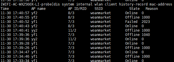

兄弟们,明明终端设备断开WiFi了,直接电源线都拔了,ac的web界面过了二十分钟了还是显示我那台设备在线,在线时长都还有。命令行查看终端也没提示掉线的状态我明明是18:20分拔电源的,这是产品bug吗
粉丝:8人 关注:4人
 虽然终端离线了,但是如果设备没有收到终端发的下线报文,设备会认为终端是在线的,这个状态到idle timeout时会被设备认为终端已离开而踢掉终端。有这种可能性
因为我这个是智能无线产品,断连在重新连会导致连接时间长,还可能出现连不上
