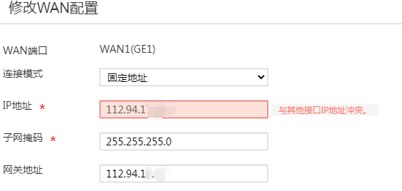

H3c MER5200 配置多Wanl 固定IP上网方式 提示 与其他接口IP地址冲突,2个WAN口只是同网段不同IP
GE0 GE1都是同网段 配置到GE1时 无法保存 如图 (两IP同网段 不同IP)

这个本来就不支持
交换机或者路由器,都没支持的!
如果你同网段,有多个IP,可以配置成sub地址,不支持配置在多个物理接口下。
回复:
两根线的话,再买一个设备就行了,同一个设备不行!或者你买一个防火墙,做虚墙也行。

什么叫本来就不支持,我这是WAN出口 我二条宽带要做负载均衡,做成SUB地址干什么用?牛头不对马嘴

那你随便去市面上购买任意一家的产品,你看下有没有支持的。

跟你说的SUB地址有半毛钱关系?可怕的是不懂装懂混迹在社区

我不是说了吗,没有设备支持你这种思路,如果你同网段,有多个IP,需要同时使用,只有sub地址,或者你再买一台设备,然后让运营商多拉一根线就行了,不能这样配置这不是BUG,这是常识。

我不是说了吗 我现在就是二根线 你就是再拉一根也是同网段因为同区域!懂不?

考虑sub地址
zhiliao_cWX12 知了小白
我的就是可以固定接入2条,同网段ip地址的专线,但是换er3260g3居然报错ip地址冲突
zhiliao_cWX12 知了小白
怎么解决,是哪里配置问题
