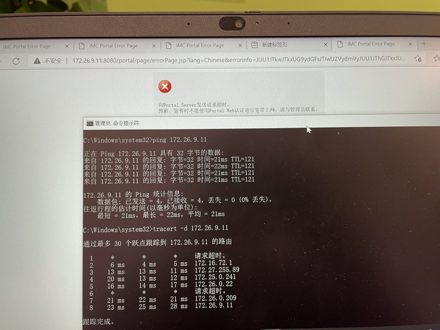

向protal server发送请求超时

目前这些都排查了,请问还需要从哪些地方排查呢
zhiliao_vPIaY 发表时间:2021-12-01
IMC 抓包有收到包吗?
漓离原上谱 发表时间:2021-12-01
这个问题是在用户已经认证成功后,使用了一段是间才显示的
目前客户的AC是在本地,终端是在分部,使用ipsecVPN进行打通进行认证
