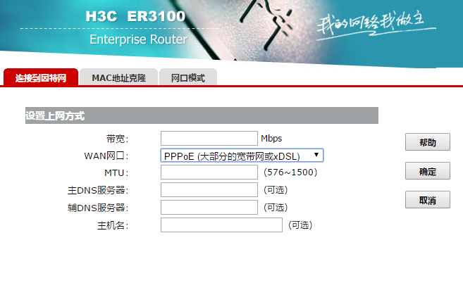

er3100宽带路由器在接口设置中选择了PPPOE模式,但是却出不来拨号用户名和密码,无法进行设置,怎么办?

此情况首先看一下是不是设备版本过低导致,如果版本已经最新则将浏览器缓存清一下,建议使用IE浏览器登录设备WEB界面查看一下。
建议切换一下web页面的情况,看下其它页面能否正常显示。
是版本的问题,升级了就好了,多谢!

把浏览器设置成兼容模式,或者换下浏览器,比如IE 、火狐
