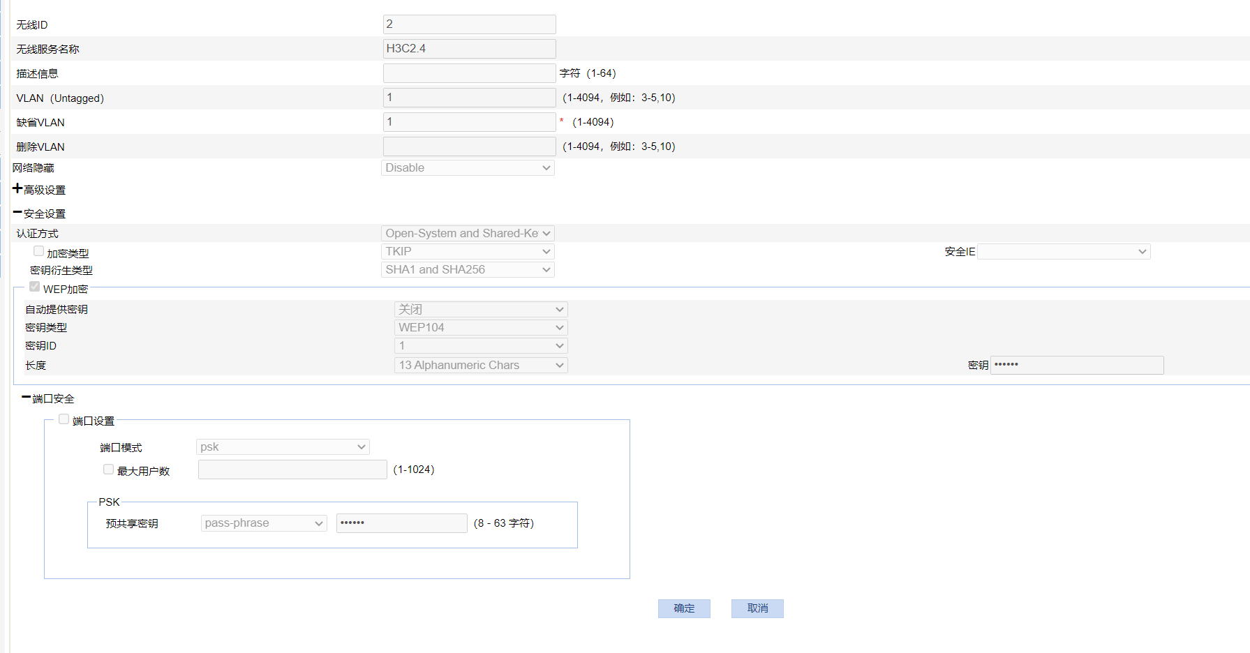

胖ap配置无线时 开启无线服务提示接口有802.1X认证
哪位给看看哪个位置配置错了

加密类型勾选错误,应该是勾选上面的,不是勾选WEP加密
https://www.h3c.com/cn/d_202105/1407586_30005_0.htm#_Toc70607267
