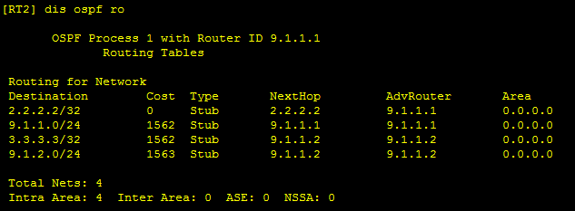

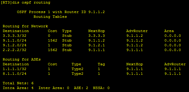

问题:在RT2上将ospf和bgp互相引入,见下面配置,配置完后再RT3上dis ospf rou可以学习到8.1.1.0/24的路由
但在RT2上dis ospf rou学习不到8.1.1.0/24的路由.(我认为RT3是通过RT2学到的8.1.1.0/24的路由,按理RT2首先学到8.1.1.0/24路由的)

RT3  dis ospf routing
RT2  dis ospf routing

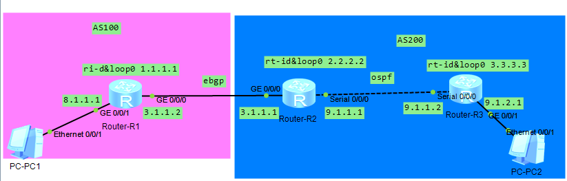

R1所属AS100,运行bgp,R2所属AS200,运行ospf,bgp,R3所属AS200,运行ospf
路由器接口地址配置如图示,各路由器路由协议配置如下

RT2上的8.1.1.0/24的路由应该是可以看到,但是是从BGP 中学到的。
可以尝试在BGP路由表中确认一下。
缺省情况下,EBGP路由的优先级为255,IBGP路由的优先级为255,本地产生的BGP路由的优先级为130 缺省情况下,OSPF协议对自治系统内部路由的优先级为10,对自治系统外部路由的优先级为150
