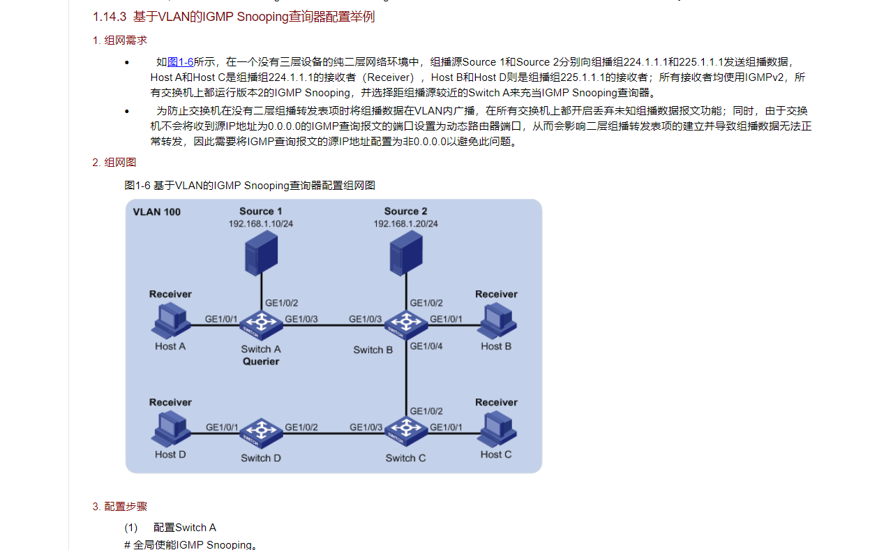

按着配置指导来配置二层组播,IPTV推流的时候,端口占用率能达到100%,电视直接马赛克无法查看,请教各路大神怎么排查故障。谢谢
电视、组播输入流服务器,IPTV服务器,共同在一个二层网络下。电视看节目会出现卡顿马赛卡,通过交换机display counters rate outbound interface能查看到,连接电视的端口被占满到100%。请教各路大神有没有什么好的思路? 设备型号:S5024PV5-EI  版本Version 7.1.070, Release 6319P01
