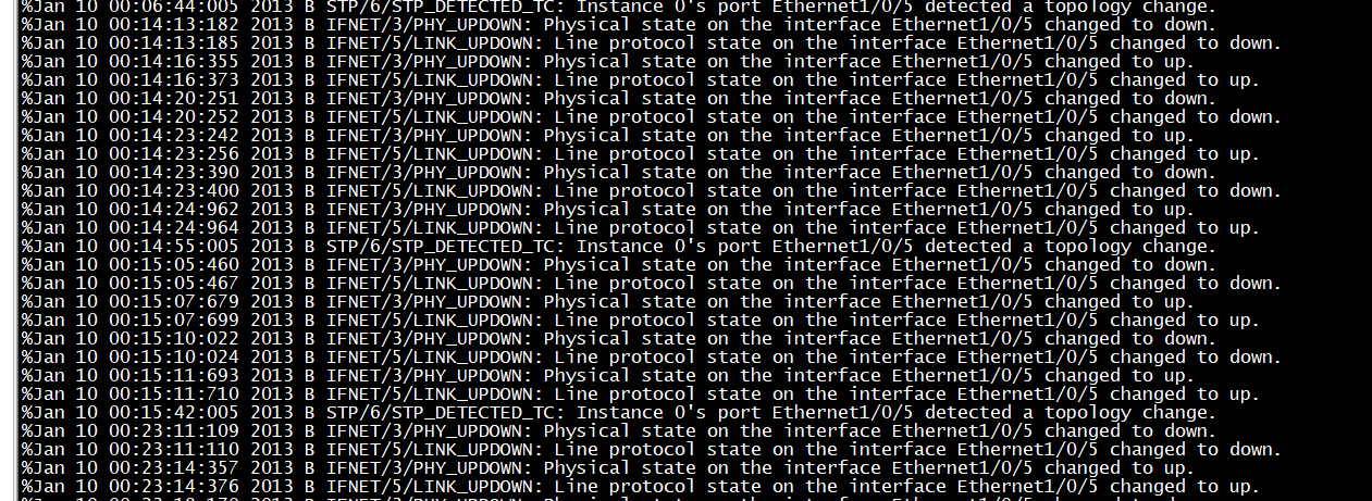

组网:AP-poe交换机-路由器-----路由器---交换机---AC
ap本地转发。现发现AP在其中一台POE交换机上始终注册不上,更换原先正常的AP到这台poe交换机上也注册不上。
在路由器上可以看到ARP表项,偶尔能ping通AP,偶尔不通。
在poe上看到连接该ap的接口经常up/down

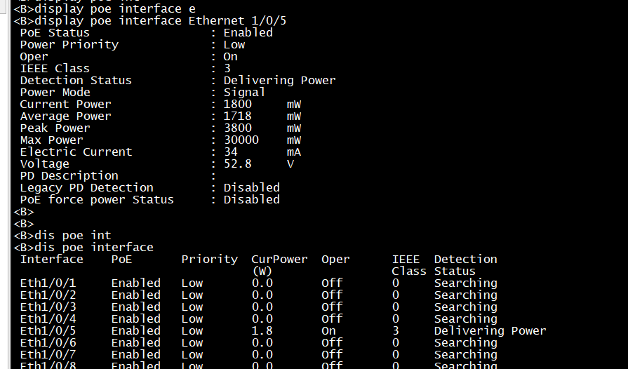

1、看下是不是VLAN配置不对
2、供电是不是不足
是自动获取的。没有地址冲突
zhiliao_pCyzQq 发表时间:2021-12-01 更多>>
vlan配置的是正确的。供电怎么查看是否正常?debug arp :*Jan 10 02:26:46:278 2013 B ARP/7/ARP_ERROR: Packet discarded for ARP packet is not necessary to concerned.Interface: Vlan1 sender IP: 192.168.1.46 target IP : 192.168.0.1
