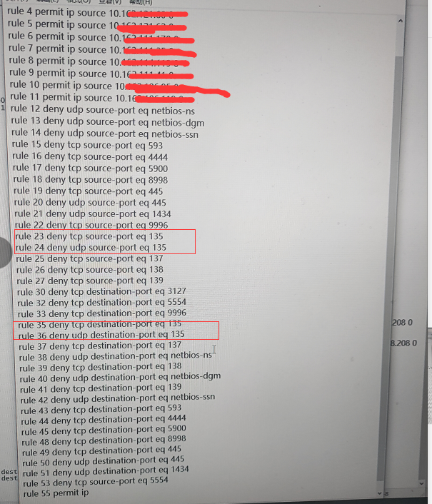

需求:源端IP是10.162.98.208 目的端是192.168.61.83 有两台设备需要进行点对点数据采集,ACL怎么增加策略,原来是封掉这个端口的如下图所示
ACL 3003这条原先是用在核心交换机某接口的inbound方向, 测试10.162.98.208能ping通192.168.61.83 电脑管理员模式下 telnet 192.168.61.83 135 连接失败 添加命令
rule 12 permit tcp source 10.162.98.208 0 destination 192.168.61.83 des-port eq 135未能生效
 后面用undo rule 23和24 35和36删除了禁止的,可以正常采集数据了,电脑管理员模式下 telnet 192.168.61.83 135 连接成功 各位大佬帮看一下是我策略写错了嘛

建议你先确认下具体组网情况吧
如果无法定位流方向无法判断。另外23 24 35 36 已经把135彻底封死了
telnet对应端口肯定是是不通的,除非流方向没调用当前acl
另外ping是icmp协议 所有没受影响。
建议仔细核对确认清楚情况在判断吧,如果由于特殊原因不方便透露建议拨打400热线或联系设备采购渠道H3C认证代理商方面沟通下细节。
原先3003已经确定好方向了的,只不过我现在需要在ACL3003添加策略,能允许135端口之间互访而已

尹执 四段
rule规则是按照number号顺序匹配的
