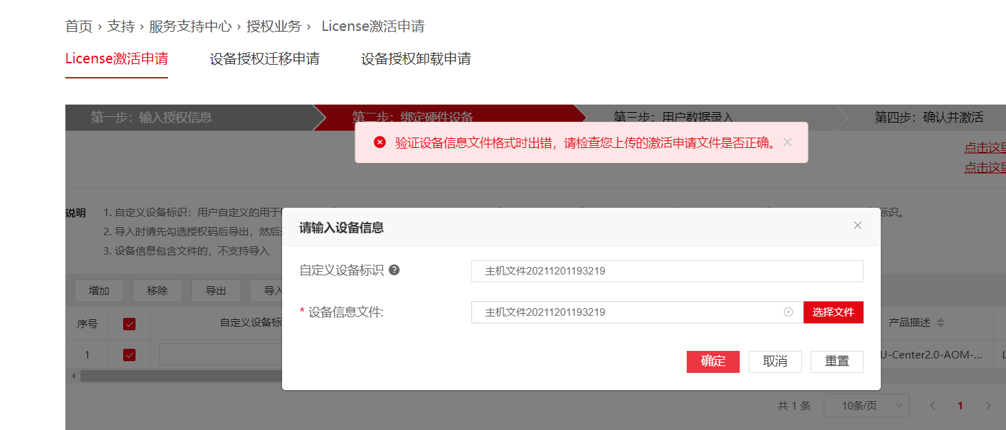

splus3.1版本导出主机文件,然后绑定授权码报错。这是什么问题呢?

授权不对吧,从截图中是AOM-自动装机的授权,这个授权不是S+的授权。肯定不能绑定呀。

把自定义设备标识改成设备序列号在试试看吧
另外ac设备主机文件一般是。ak后缀,检查下看看吧
正常情况下,设备激活文件都有后缀的。检查下是否是浏览器问题或者电脑原因吧。或者通过sftp/TFTP等命令行方式导出看看吧

把标识中的中文去掉也不行,下载下来的文件是没有后缀的?是不是出问题了?可以从后台拿到主机文件吗?
