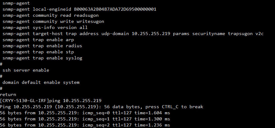

1.snmp无法被监控软件监控,相同配置设备相同配置可以被监控。请问这是什么情况。

无法监控是SNMP访问不达还是能监控上只是没有数据。如果是前者那就是SNMP访问方面的故障,如果是后者可能是监控指标设置的mib不对导致。
对于前者,可以
1.在设备上debug snmp看一下能否收到监控软件发过来的SNMP READ REQUEST报文;
2.如果报文都收不到那就是网络可达性方面的问题了。如果能收到看看设备有没有给回复,若没回复debug会有相关错误输出。
3.还有一种可能就是,把你配的SNMP TRAP里的securityname改成和read参数一致,也就是readsugon。这步操作比较简单,可以先试试。

securityname改为readsugon,一样无法监控,debug 查看不到相关报文,监控软件识别端口号为161端口。

SNMP设备侧的端口就是UDP161,端口没错的。那收不到报文证明报文没过来,先在监控软件服务器上抓包看看有没有发包,然后逐跳检查下丢在哪一段了吧。

谢谢各位大佬,问题已解决。原因是防火墙阻断了该网段161端口。
