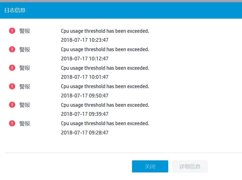

CPU占用率过高一直保持100%
无线系统中的ac采用网关模式部署
粉丝:72人 关注:4人

警报 Trap <pethPsePortOnOffNotification>: PSE 1, interface GigabitEthernet1/0/4, Detection Status 3. 2018-07-17 11:18:00 警报 Trap <pethPsePortOnOffNotification>: PSE 1, interface GigabitEthernet1/0/3, Detection Status 3. 2018-07-17 11:18:00 警报 Trap <pethPsePortOnOffNotification>: PSE 1, interface GigabitEthernet1/0/2, Detection Status 3. 2018-07-17 11:18:00 警报 Trap <pethPsePortOnOffNotification>: PSE 1, interface GigabitEthernet1/0/1, Detection Status 3. 2018-07-17 11:18:00 重启后问题依旧报这个错误
