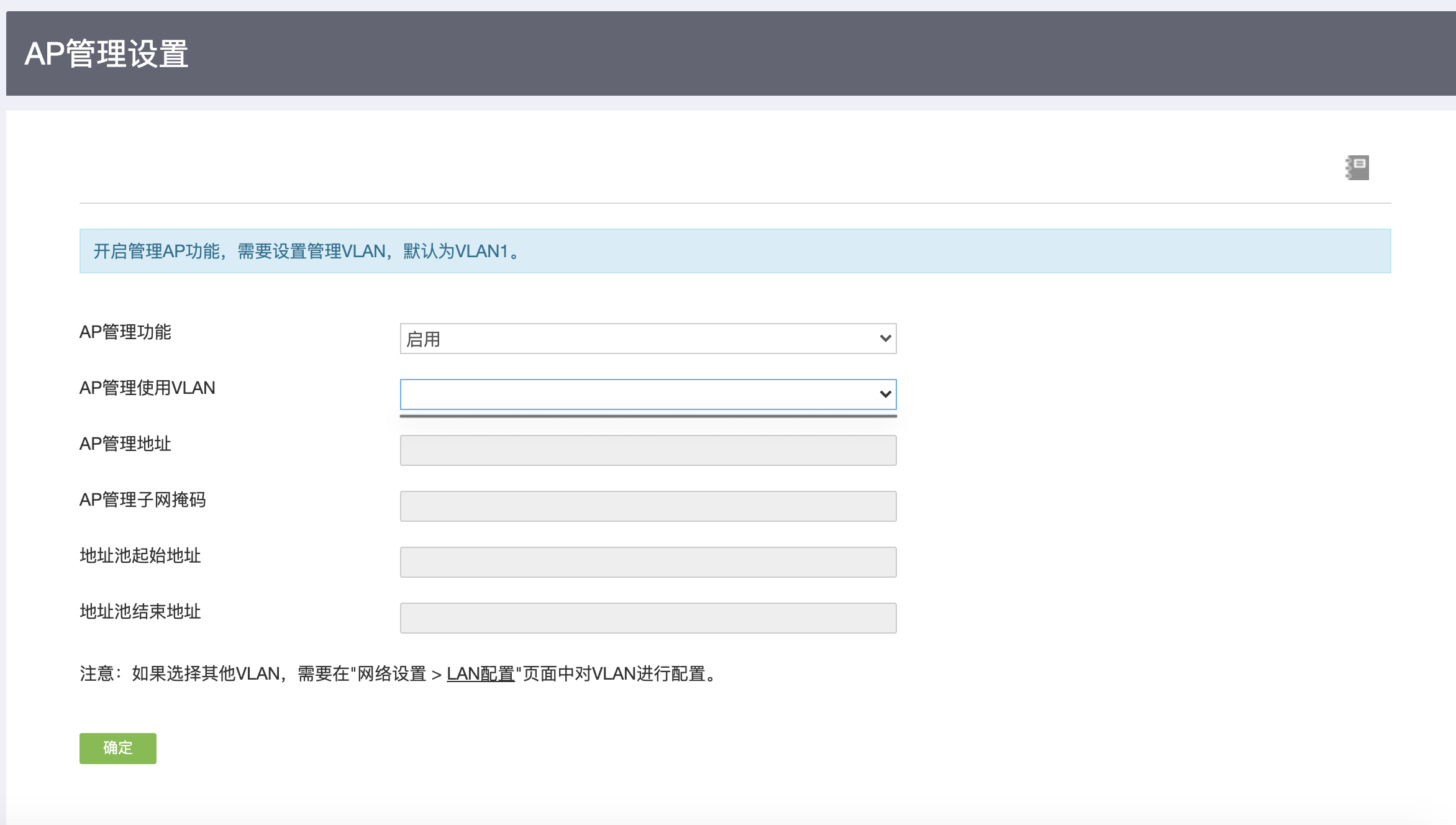

MER5200 启用miniAP管理时,VLAN列表中找不到VLAN1,无法启动miniAP
2021-12-02提问
  • 1收藏,2044浏览

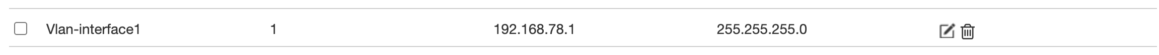

看一下vlan1是不是没配地址或者没开dhcp
你的解答是对的,配置了ip地址,但没有开dhcp。打开dhcp,就可以选择vlan了
zhiliao_R9zMiY 发表时间:2021-12-02 更多>>
zhiliao_R9zMiY 知了小白
配置了IP地址,但是没有配置dhcp
