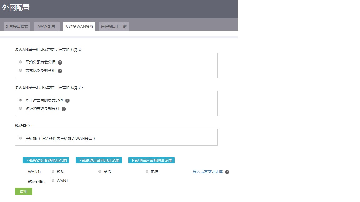

我们要用到4个WAN口 ,只有一个WAN1口 是外网 ,参与流量分配。其他的 3个WAN口都是医保专用网 。不参与流量分配我们设置静态路由。我们GR3200里面 可以设置多WAN口 1:0:0:0 就是其他3个WAN口不参与流量分配 。但是 ER3208 好像不能设置呀 。
非常简单
1、默认路由指向专线
2、明细路由指向医保专网
参考官方手册:https://www.h3c.com/cn/d_202107/1422947_30005_0.htm

这个 第一项 默认路由指向外网 具体在WEB那个地方设置呢 。
zhiliao_QKvVSE 发表时间:2021-12-02
叫我靓仔 发表时间:2021-12-02
zhiliao_QKvVSE 知了小白
这个相同运营商宽带负载 里面能不能设置1:0:0:0 就是 只有1口参与流量分配
这个地方 设置1:0:0:0就提示是参数错误
zhiliao_QKvVSE 发表时间:2021-12-02 更多>>
