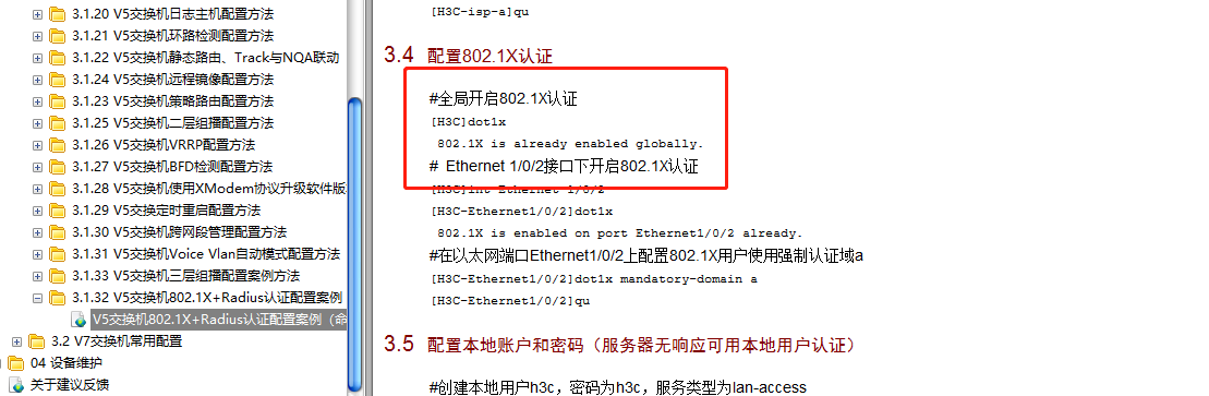

 port access vlan 70
 dot1x #
V5版本只在接口配置dot1x,在全局下没配置这个是个啥认证?如果用V7交换机会不会出现跟IMC出现不兼容的情况?

V5版本只在接口配置dot1x,在全局下没配置这个是个啥认证?//配置dot1x就是802.1x认证,理论全局也要开启的
这里面有V5设备802.1x认证配置,请参考https://zhiliao.h3c.com/topic/huati/1246

v7与IMC能正常对接dot1x认证 参考配置https://zhiliao.h3c.com/Theme/details/110563

但是我在交换机上只看到接口下开启了配置,全局下没开启

#只有在全局和接口上都启用802.1X认证,802.1X认证才生效。现场这个认证可能没生效?

而且只配了dot1x 不是 要加after-mac-auth 这条才能MAC认证吗?

这个要看具体情况了
如果是设备替换,把V5设备的配置翻译到V7上这样出现兼容性问题可能性很小。
如果不是,是新增接入设备就不太好说了。配置不仔细也会导致异常。
建议先确认下具体情况吧,如果不方便透露建议拨打400热线或者联系设备采购渠道方面沟通下细节核实确认。
