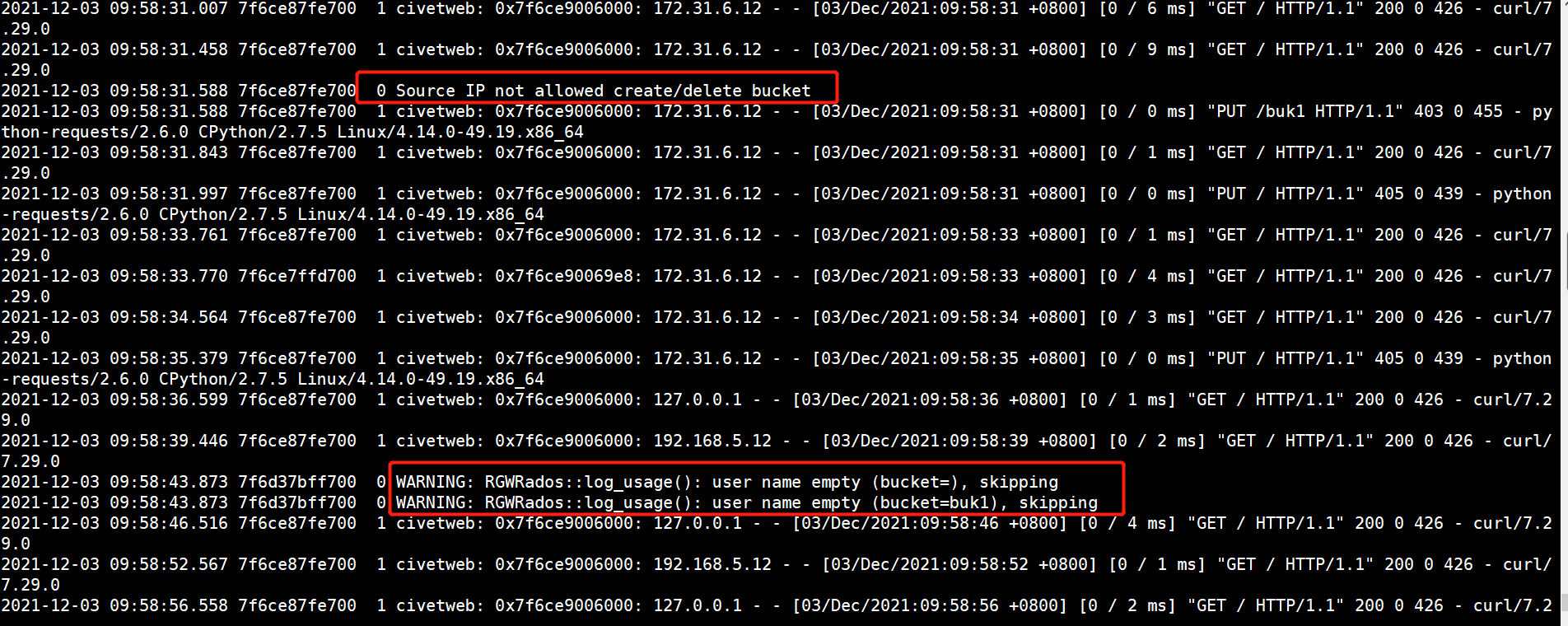

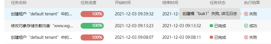

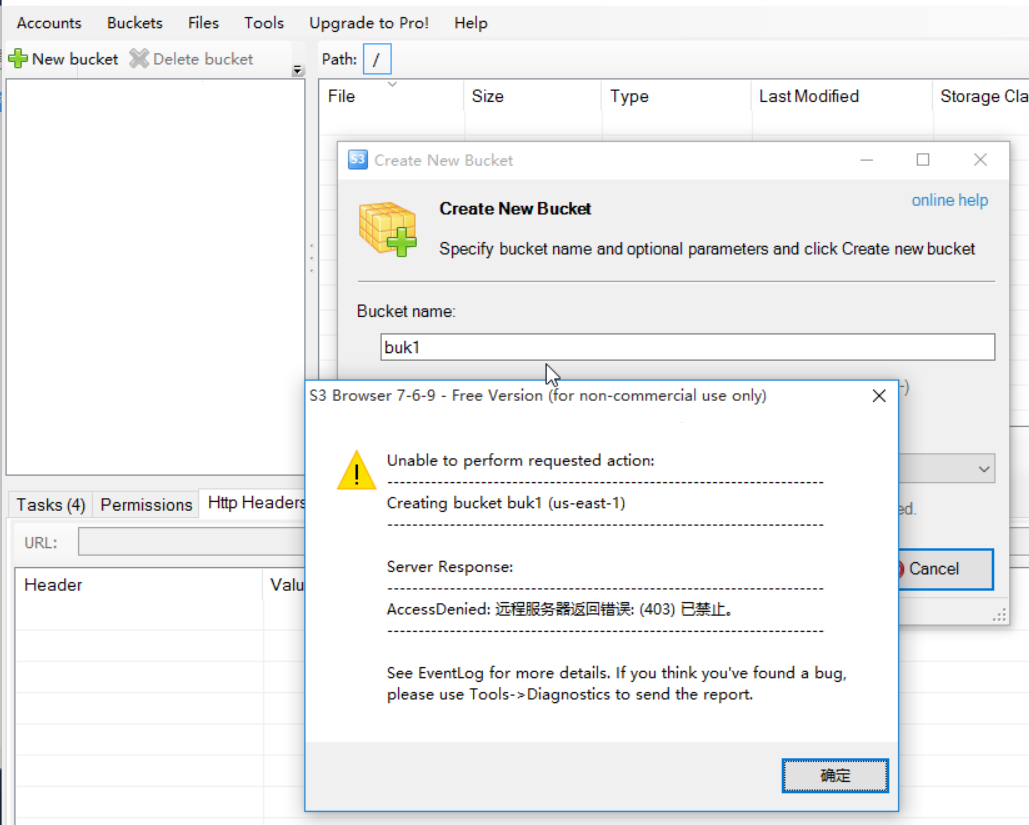

ONEStor E3328,使用管理员用户在ONEStor前台以及使用S3 Borwser 创建对象存储的桶时都失败了,请问有哪些原因可能会导致出现这个问题?日志的内容提示是贴在后面了,各位可以看一下。

检查下客户端的时间和存储底层的时间,两者差距需要在15分钟内
检查过,时间相差是1s内
