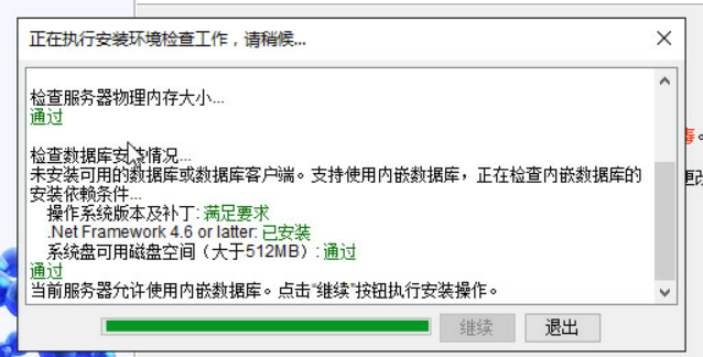

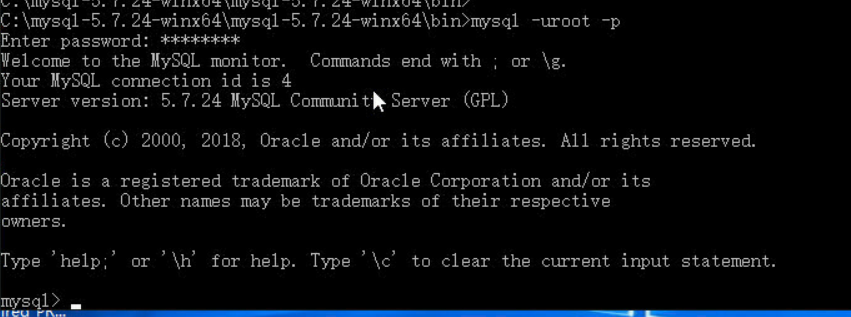

在windows server 2016中安装imc,imc版本E0705,数据库mysql5.7.24
数据库现已安装完成
在进行imc安装的过程中,检测不到数据库

可能该IMC版本与该数据库版本不适配,一般都是直接安装平台会自带mysql的版本
粉丝:97人 关注:1人
由于iMC安装脚本默认有参数关闭了Mysql数据库的支持,可以通过修改参数来开放Mysql的选项,将DUnsupportMySQL=true改为DUnsupportMySQL=false后再执行安装,就可以正常选择Mysql数据库。
你看下安装手册中,安装完数据库的那部分操作,要开启服务以后,IMC才能识别到,试试看
李云龙的意大利炮 发表时间:2021-12-03 更多>>
这个脚本已经改过了,但是不行
zhiliao_Ue2z55 发表时间:2021-12-03
数据库监听这些启动了吗 重启数据库看下
您是说的那个3306端口吗
