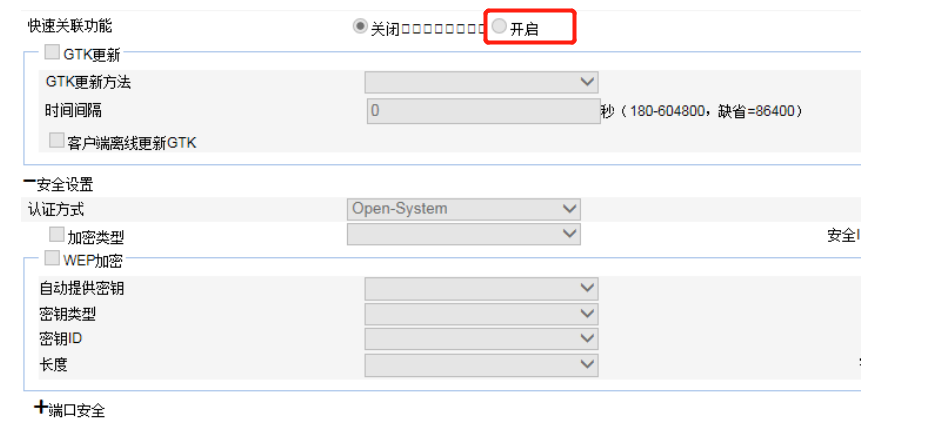

设备:WA2612   如图:
图中选项都是灰色的无法改动,怎么办?
粉丝:9人 关注:0人
快速关联一般不用开,下面加密那些,是因为你建无线的时候选的是clear不加密,所以加密配不了
你新建一个crypto就可以配置加密了

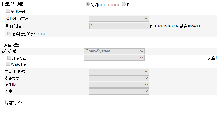

这个开启试一下
也是灰色的
zhiliao_0asqh6 发表时间:2021-12-03 更多>>
也是灰色的
