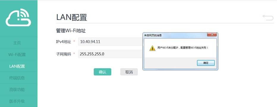

是不支持 固定地址吗? 只能DHCP?
粉丝:45人 关注:3人
看提示,因为用户WiFi没有分配地址,所以不让修改管理wifi的地址,主要是怕地址冲突,等到用户wifi启用之后,就可以修改管理地址了。
用户WiFi的dhcp server需要在上行设备做,云AP不能做用户wifi的dhcp server。
管理wifi地址就是用来登录本地web的,我们登录本地web的域名是myap.h3c.com,这个域名对应的默认Ip地址就是10.40.94.1,理论上你用域名和ip地址都能登录本地web。但是如果修改过管理wifi的ip地址,就需要使用修改后的ip地址登录了。
管理WiFi地址不通外网,如果云AP想上外网,是需要上行设备给云AP的vlan 1分配地址。
注意修改管理WiFi地址会导致设备重启,重启后修改的管理wifi地址才会生效。

这个ip是专门管理用的,只有在链接管理wifi时才有用,改不改都没有意义,AP是作为二层无线存在的,它的地址一般就是用来注册到云简网络,对终端没有任何影响,并且是靠自动获取的,无法固定(除非DHCP服务器配置静态DHCP)
