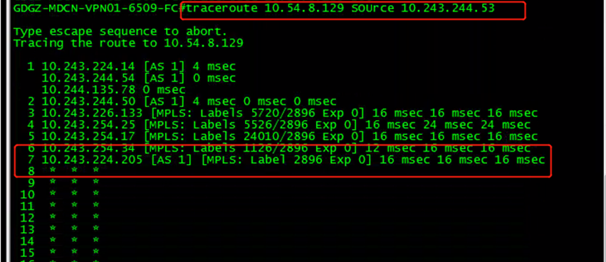

1、如下图,CR16K回显地址是10.243.224.205

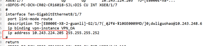

2、10.243.224.205地址所在接口如下图:

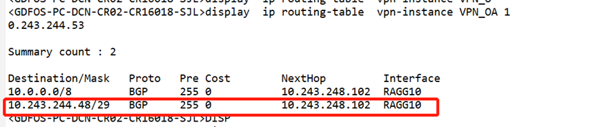

、实际数据包经过的设备的入方向接口和地址聚合端口10和100G物理端口10.243.244.48/29段如下图:

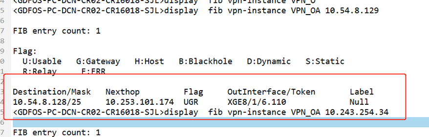

4、经过路由器出方向接口和地址是XGE8/1/6.110和10.253.101.173-174

这个与BGP MPLS组网有关。
源地址,目的地址都是私网报文。中间P设备不识别私网与公网,采用实际的接口地址应答;PE设备识别公网地址与私网地址,采用该VPN内的接口地址应答。
在某些版本中,如果这个VPN内有多个地址话,可能采用的最小的地址来应答。
HW设备测试也是这个情况。
