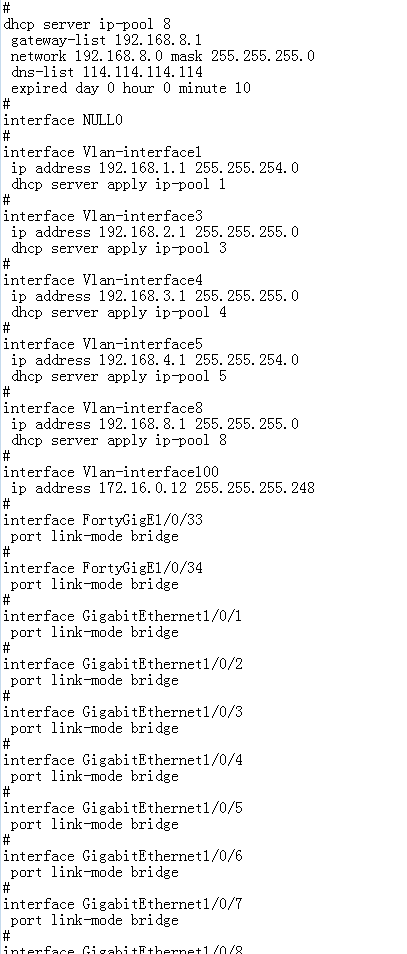

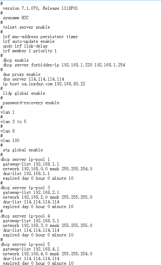

*这个地方VLAN3 TO 5   为什么是这样
今天新建立了2个VLAN口
VLAN3 VLAN4   获取地址都正常, 就是上不去网, 感叹号 ~!
以上是我在WEB界面导出的配置文件,用文本方式打开做的截图 哪里不对请高手指导,然后编辑文本好上传进去

这个设备只是负责下发IP地址的,路由设备呢?
那3-4这俩vlan的地址段在防火墙上nat里面写了吗?还有回城路由

路由设备是防火墙, VLAN1 5 8 上网正常
初学者小白 发表时间:2021-12-04

VLAN3 TO 5正常的,连续的VLAN就会这样显示。交换机上配置了路由吗?
初学者小白 发表时间:2021-12-04 更多>>
