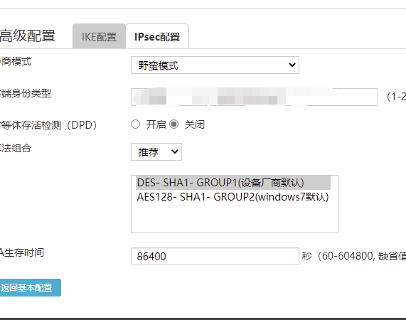

MER8300 IPSEC 中对等体存活检查要不要开启(DPD)
2021-12-04提问
  • 1收藏,2804浏览
请VPN专家们指教一下,MER8300 IPSEC 中对等体存活检查要不要开启(DPD),开启后有什么优缺点?
另外想要VPN提高可靠性,需要做哪些必要的设置?和有哪些注意事情?本人初学,需要用到命令项的话,最好可以写详细一点十分感谢!
粉丝:16人 关注:2人
DPD相当于一个检测机制   配置了DPD检测可以选择性的不配NQA检测。
如果玩开启,要两端都开启,不要只开启一端可能会存在问题
可以参考一下这个设备的官网配置信息 https://www.h3c.com/cn/d_201911/1244048_30005_0.htm
