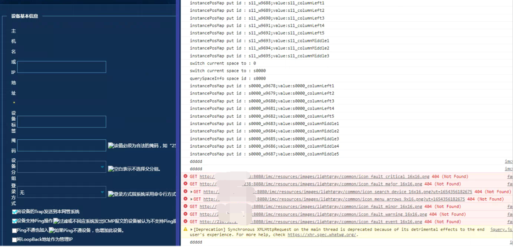

刚开始安装的时候图标是正常的,后面不知道怎么了就没了。然后我在其它新安装的局点上,也没见有这个对应的文件夹。

可以参考下该案例:https://zhiliao.h3c.com/Theme/details/174108
《iMC &U-Center 1.0 前台很多图标裂开显示不出来》
图标正常的是指智能部署监控代理吗
重启下智能部署监控代理试下呢

管理页面上的图标,刚开始安装的时候是正常显示的

浏览器缓存清一下,开启兼容性模式
或者换个浏览器
你这回答很敷衍啊,都截图报错404了。问题解决了,图标文件丢失了,我从其它局点复制过来就行了
