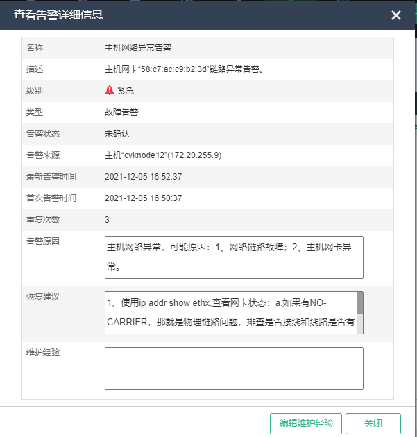

ssh登陆后台看了网卡都是正常的,都是up的,虚拟交换机也是up的,ping172.20.255.9也不丢包。但管理平台一直告警,是什么原因呢?
只有一根网线连的ETH2,mac地址是 后四位B2:3C,但告警的网卡mac地址是B2:3D,可是B2:3D是ETH3的网卡,eth3没有连线呀。也没有做链路聚合呀。
当前C主机网卡故障告警的机制是主机启动后,只要网卡状态UP了,后面该网卡状态变为DOWN时,就会产生告警,如果网卡状态未恢复UP,会持续产生该告警。
可以先分析系统日志,看主机eth3网卡是否有up/down的记录:
Apr 27 14:13:13 CAS-CVK1 kernel: [35134554.142210] ixgbe 0000:06:00.0 eth4: NIC Link is Up 10 Gbps, Flow Control: RX/TX
  Apr 27 14:13:13 CAS-CVK1 kernel: [35134554.142657] ixgbe 0000:06:00.0 eth4: NIC Link is Down
将eth3接上网线,网络状态恢复UP就不会再告警,或者条件允许的前提下,可以重启服务器解决。
还可以在“告警管理>告警阈值配置”菜单下的“故障告警”中禁用“主机网卡故障”告警来不显示此类告警。

systemctl restart cas_mon.server   重启一下监控服务就好了
