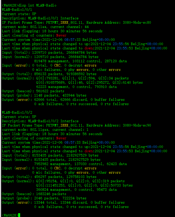

设备维护过程中,随手登录了一个无线AP,发现无线射频端口的output有error包,见截图。
请教一下发生这种情况的原因可能是什么?
这种情况下,先清空下统计,看是否有重复增长
如果没有,不用管
一般出现这种情况大概率因为丢包环境干扰引起的
谢谢
