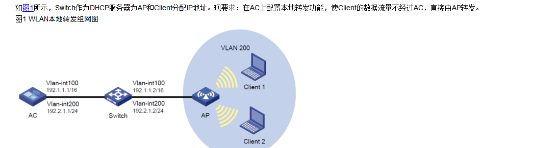

只会配集中转发的
ap进行本地转发怎么配,需要map文件?map是什么?
关于map文件或者本地转发的学习文档有链接吗?麻烦发学习下,谢谢!

1. apcfg.txt的配置
apcfg.txt的内容,要求为文本文件,按照命令行配置的顺序编写文本文件上传至AC即可,AC与AP关联后,通过map-configuration命令下发至AP生效。从而完成对AP的配置。
# apcfg.txt配置文件为:
vlan 200
interface GigabitEthernet 1/0/1
port link-type trunk
port trunk permit vlan 200
2. 配置AC
(1) 在AC上配置相关VLAN和对应虚接口地址,并放通对应接口。
(2) 配置无线服务,开启本地转发功能
[AC] wlan service-template 1
[AC-wlan-st-1] ssid service
[AC-wlan-st-1] client forwarding-location ap vlan 200
[AC-wlan-st-1] service-template enable
(3) 配置AP
[AC] wlan ap officeap model WA4320i-ACN
[AC-wlan-ap-officeap] serial-id 219801A0T78159E09083
[AC-wlan-ap-officeap] radio 2
[AC-wlan-ap-officeap-radio-2] service-template 1 vlan 200
[AC-wlan-ap-officeap-radio-2] radio enable
(4) 配置AP的配置文件
[AC-wlan-ap-officeap] map-configuration apcfg.txt
3. Switch的配置
# 创建相关VLAN,配置L2 switch和AP相连的接口为Trunk类型,PVID为AP 管理VLAN,开启DHCP server功能,AP、无线客户端Client都能通过DHCP server自动获取IP地址,并开启PoE供电功能。
