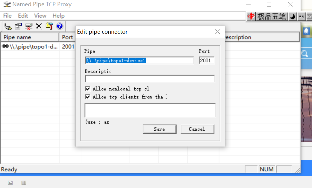

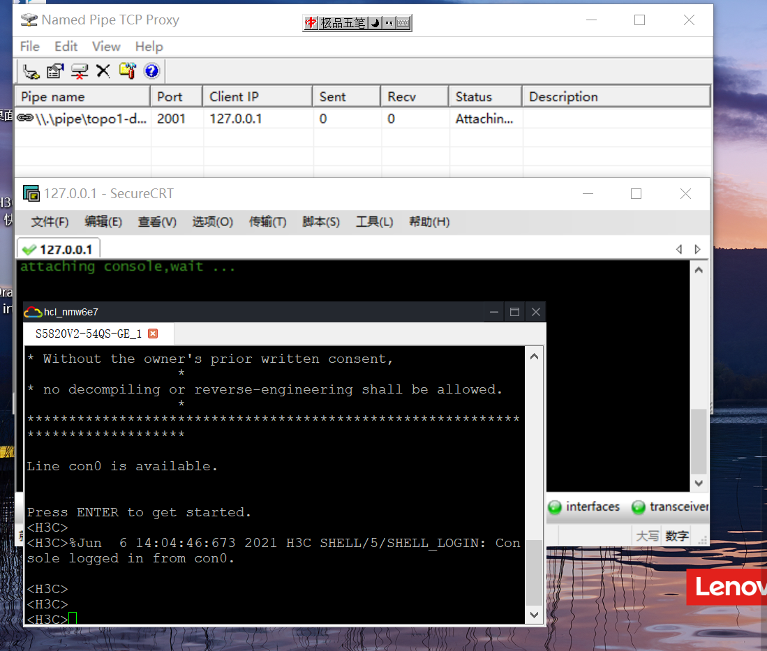

HCL模拟器 CRT关联 piped 提示attaching console,wait ...无法通过CRT登陆问题

HCL自带的终端管理和crt无法同时使用,因为默认都是串口方式连接到的设备。所以只能二选一。

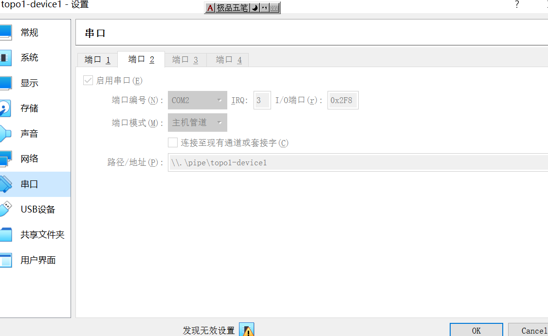

六。设置连接参数,协议为serial、port不要修改,name of pipe为pipe\topo1-device1并点击connect即可

三。在H3C Cloud Lab模拟器中点击启动设备后,千万别用H3C Cloud Lab模拟器中自带终端工具打开设备,这样会存在通道冲突导致SecureCRT软件无法正常连接到设备。
四。H3C Cloud Lab模拟器中默认是pipe\topo1-device1通道方式来区分设备,也就是如果第二台设备对应的是pipe\topo1-device2。以此类推。
