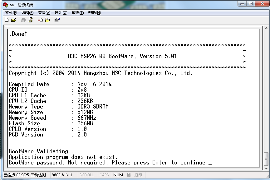

 分析:本地连接断开,请问您的路由器启动多久了?如果启动时间超过了十分钟还是那种状态,建议你连接上consol口,用超级终端登录路由器看看启动状态,可能路由器没起来,没起来的原因可能版本损坏或丢失,需要重新上传版本,也有可能是硬件问题(但可能行比较小),如果刚启动三五分钟,就再等等,可能系统还没起来,如果始终连接不上,只能超级终端登录设备看看启动状态,贴个图上来看看才能帮你判断
你好,下面评论中附带截图,您看一下是什么原因

有可能系统没有起来,建议console口登陆设备查看下该设备启动情况

zhiliao_LnOdD 知了小白
看不懂啊
enter后,有10个选项,这个是因为固件的问题还是软件的问题
zhiliao_LnOdD 发表时间:2018-07-17 更多>>
这个是设备启动信息
sunny 发表时间:2018-07-17
大神,这个界面然后怎么操作呀
