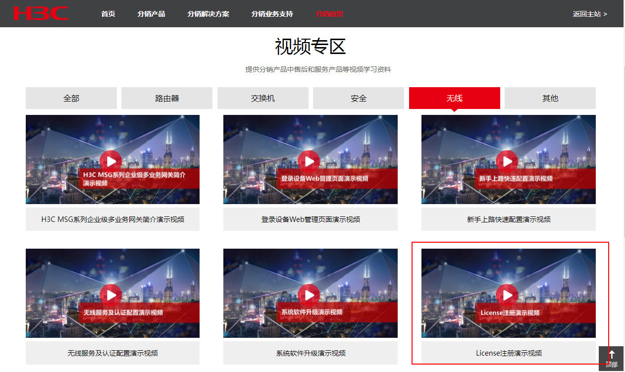

web界面----系统----系统---------license管理------获取DID
参考一下这个视频演示,https://www.h3c.com/cn/Partner/Business___SMB_Area/Service/Teacher/
激活申请连接:http://www.h3c.com.cn/cn/Service/Policy_Trends/Authorize_License/Achieve_License/
激活申请已经改版了,与演示视频里的不一样了。
