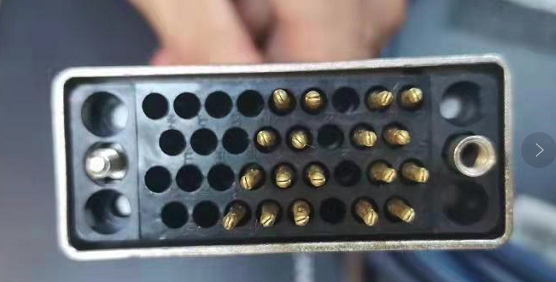

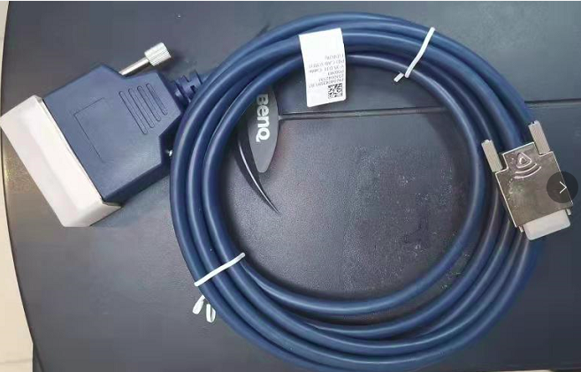

各位大神 我这边是分公司思科路由器更换为华三路由器
专线是E1   更换后华三交换的端口上入方向有大量CRC
请问我应该怎样排查

CRC校验数值较高只能说明端口物理问题吧。。你换个线试试,不行就换个口试试
粉丝:114人 关注:1人
建议更换一下物理线路,
