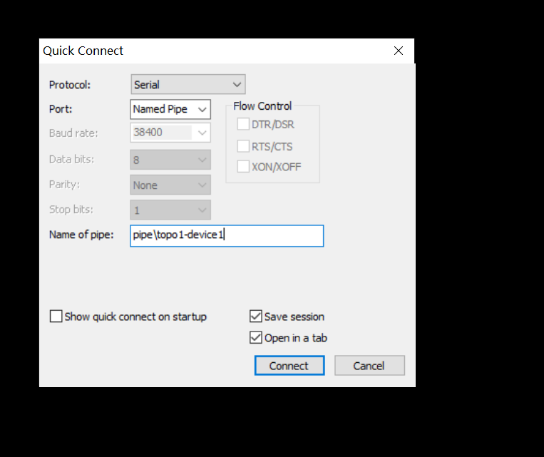

五。打开SecureCRT 9.0并点击快速连接按钮
六。设置连接参数,协议为serial、port不要修改,name of pipe为pipe\topo1-device1并点击connect即可

三。在H3C Cloud Lab模拟器中点击启动设备后,千万别用H3C Cloud Lab模拟器中自带终端工具打开设备,这样会存在通道冲突导致SecureCRT软件无法正常连接到设备。
四。H3C Cloud Lab模拟器中默认是pipe\topo1-device1通道方式来区分设备,也就是如果第二台设备对应的是pipe\topo1-device2。以此类推。

关联CRT不需要pipe,H3C Cloud Lab模拟器中默认是pipe\topo1-device1通道方式来区分设备,也就是如果第二台设备对应的是pipe\topo1-device2。以此类推。

您好,把CRT升级到8.0以后的版本就支持了
需要注意是不要使用HCL自带的终端工具 否则会导致通道占用 无法连接
如果原来是CRT 连接的话,改成COM3 这个串口试下,其它的设置不变
