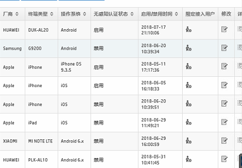

为什么这些无感知状态会有禁用的,接入用户都启用了无感知了
这个必须手动启用无感知才能生效吗?

无感知认证状态已被手动禁用的终端,下次认证上线后EIA不会自动启用无感知认证状态,需要在【终端设备管理】手工执行启用无感知认证解决。
EIA7.3E0505版本开始,Portal无感知认证状态启用的终端,如果修改对应接入用户的密码,EIA不再手工禁用终端的无感知认证状态,而是直接删除终端在终端设备管理中的绑定记录。这样终端修改密码之后需要重新输入用户名密码登录认证,而对应无感知认证状态也为自动启用了。
一般是由什么情况造成的呢 谢谢

这个认证失败导致的吗,但是我在认证失败明细中看不到对应接入信息
CCc 发表时间:2018-07-17
这个不一定,主要还是看前台日志文件(iMC\client\log\imcforeground.txt)看具体原因

一般是由什么情况造成的呢 谢谢

是不是账号认证失败过…

可能认证失败了,系统就会改成了禁用。
