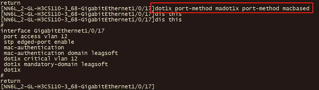

1.5130S同时开启802.1x认证和MAC认证,802.1x认证成功后不能正常上网,需要mac认证终端认证后才能上网,或者把mac认证去掉就可以上网,是否为配置问题,相关配置案例是?

回复返璞归真:
不能
zhiliao_Ww8izD 发表时间:2021-12-07 更多>>
这个和上面的配置没有什么区别啊,但是现场就是用不了呢
zhiliao_Ww8izD 发表时间:2021-12-06
client-security authentication-mode mac-then-dot1x这条命令敲的上吗
返璞归真 发表时间:2021-12-06
回复返璞归真:
不能
您好,参考链接
http://www.h3c.com/cn/d_202009/1337991_30005_0.htm
