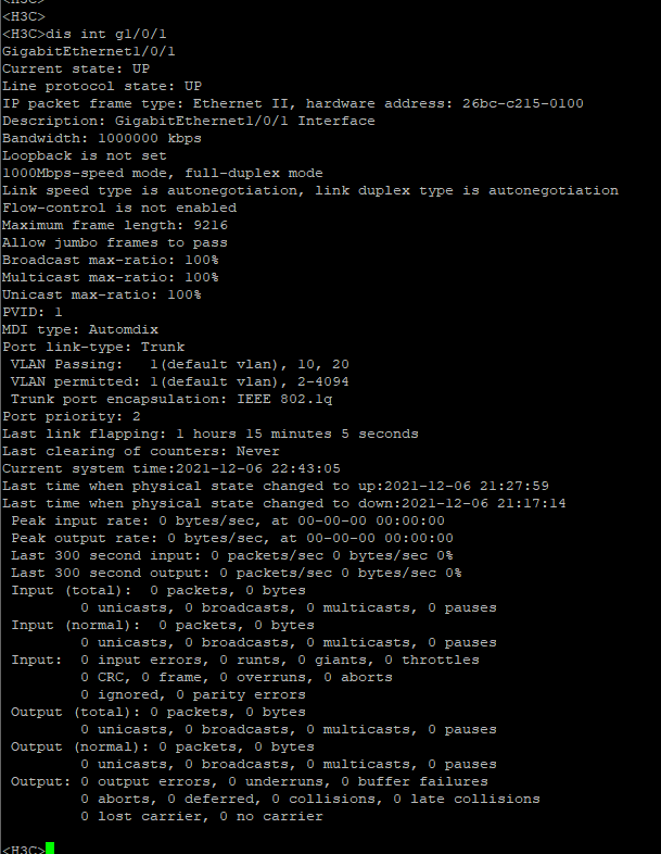

华三怎么查看接口当前的带宽使用了多少,还剩多少?华为dis int brief 就能看到,华三的怎么没有?模棱两可的答案请不要回答。

display couter in
粉丝:3人 关注:0人
[H3C]dis counters rate inbound interface

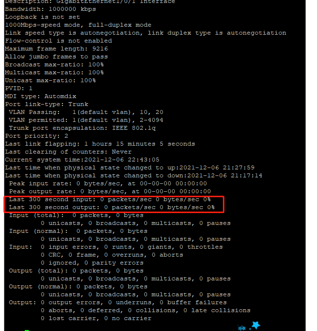

这位置也可以看到百分比
