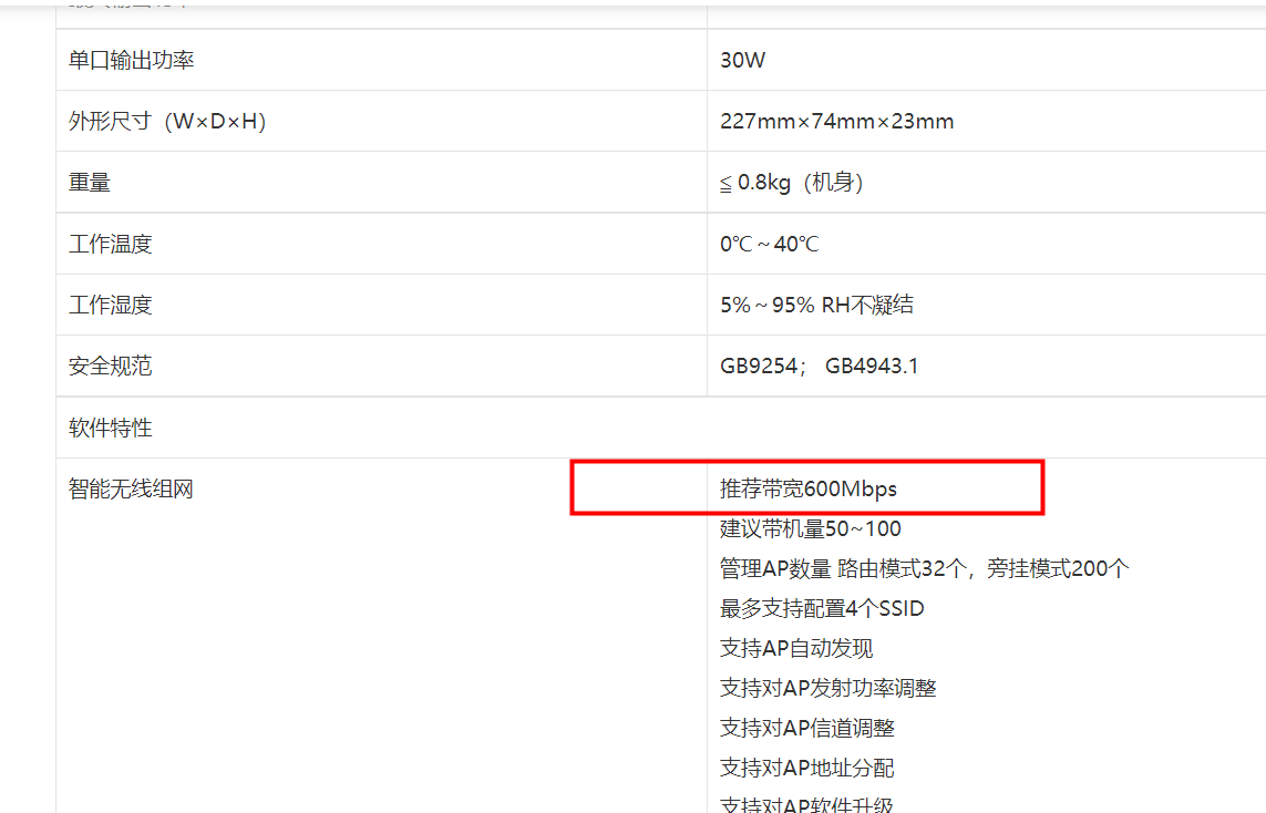

从光猫直接通过笔记本有线测网速为1000M,从光猫至BR1008L-HP的LAN口通过笔记本有线测网速为100-500M,最好一次只能测到500M,这是为什么?

不支持1000m
推荐带宽600Mbps
阿桃酱 知了小白
刚刚查看详情页已调整到1000Mbps

很简单,这个产品用路由模式就是有速度瓶颈。想追求速度的,改成ac模式就可以满速跑了
