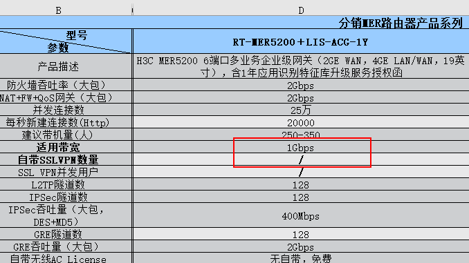

MER5200两条电信1000M宽带速率达不到,在光猫上单机测试没问题。

该款路由器最多支持1000M带宽,2000M建议更换更高端的路由器。
版本升级,再查看接口的协商速率是否到达千兆。
漓离原上谱 发表时间:2021-12-07 更多>>
问题是我接一条线也到不了1000M
